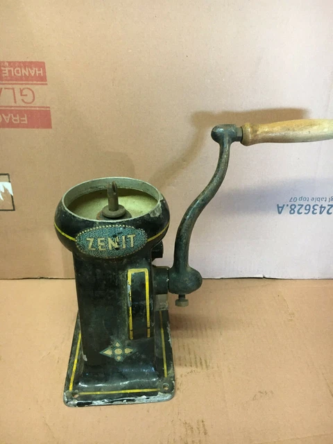

Hab gerade nochmal mit anderen Suchbegriffen gegoogelt... mir sind ein paar Bilder aufgefallen, die am ehesten passen, von alten Milchzentrifugen...
Das hier scheint ein Rest eines sehr ähnlichen Geräts zu sein:
Hier ein Basisgerät (sehr viel einfacher) und mögliche Zubehörteile:
Hier ein vollständiges Gerät !
Das wird es wohl sein,damit ist auch direkt geklärt warum man die Dinger in der ländlichen Gegend öfters findet...
